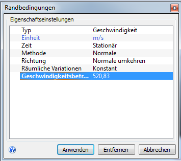

Zuweisen der Geschwindigkeits-Randbedingung zum Einlass
Klicken Sie auf Randbedingungen auf der Registerkarte Konfiguration:
Öffnen Sie das Schnellbearbeitungs-Dialogfeld Randbedingungen mit EINER der folgenden Möglichkeiten:
Typ = Geschwindigkeit
Einheiten = m/s
Geschwindigkeitsbetrag = 520.83
Klicken Sie auf Anwenden.
