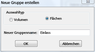

Klicken Sie auf Gruppe erstellen.
Wählen Sie Flächen. Geben Sie "Einlass" als Gruppennamen ein.
Klicken Sie auf OK.

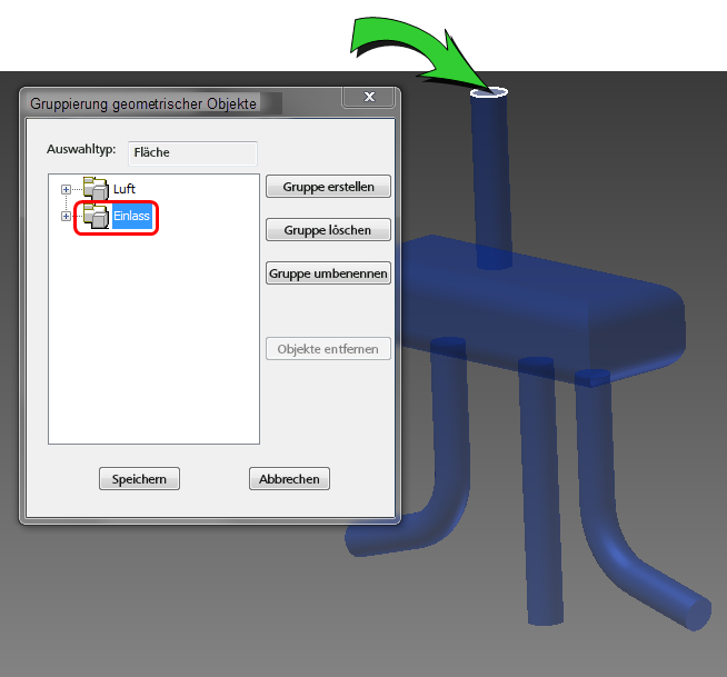

Klicken Sie auf die Gruppe Einlass, und wählen Sie die Einlassfläche aus.

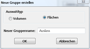

Wählen Sie Flächen. Geben Sie "Auslass" als Gruppennamen ein.
Klicken Sie auf OK.

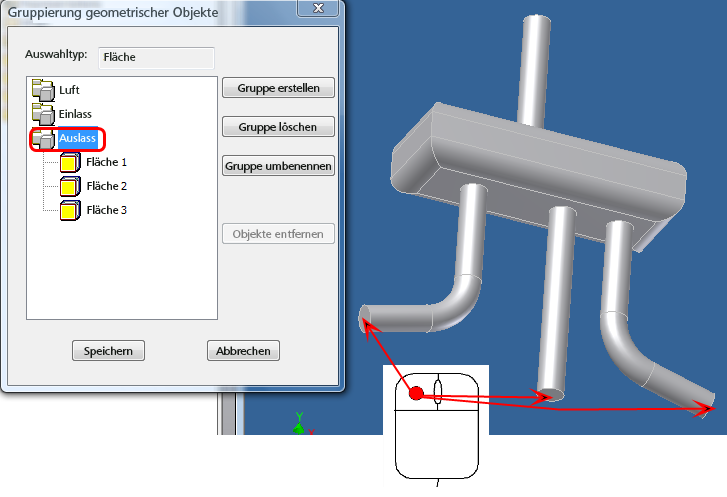

Klicken Sie auf die Gruppe Auslass, und wählen Sie die drei Einlassfläche aus.
Anmerkung: Sie müssen das Modell evt. ein wenig drehen, um alle drei Flächen auswählen zu können.
