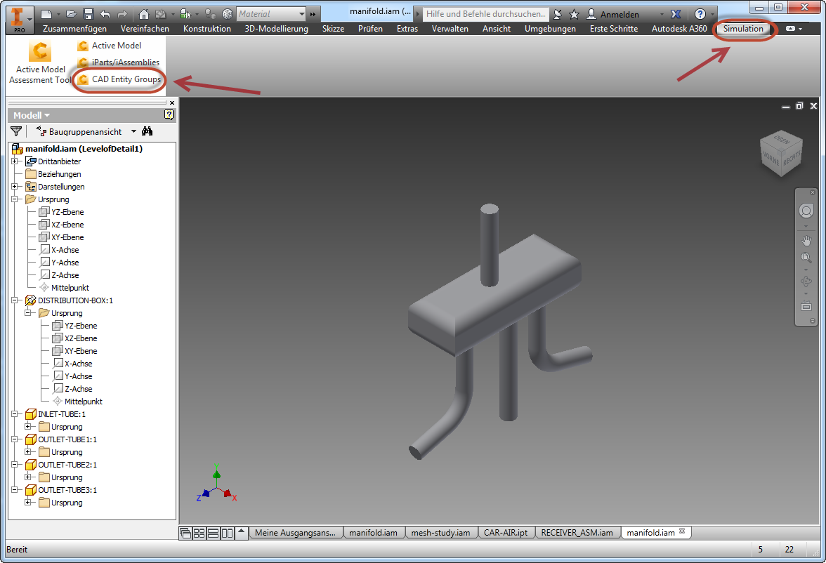

Klicken Sie auf den Befehl CAD-Objektgruppen.
Wenn Sie z. B. aus Autodesk® Inventor starten, klicken Sie auf Simulation und CAD-Objektgruppen:

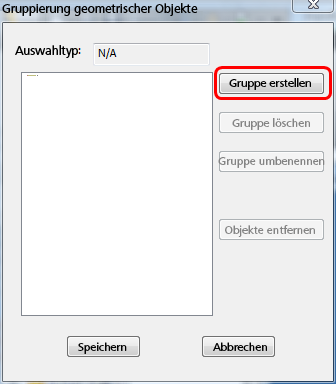

Klicken Sie auf Gruppe erstellen.

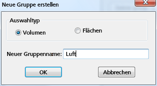

Wählen Sie Volumen. Geben Sie "Luft" als Gruppennamen ein.
Klicken Sie auf OK.

Klicken Sie auf Speichern.
