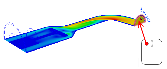

In diesem Schritt können wir eine Ergebnisebene am Einlass erfassen. Wir verwenden dies zum Vergleichen des Druckabfalls innerhalb des Geräts, der durch die einzelnen Netze erzeugt wird.
Klicken Sie zum Erstellen einer Ebene in der kontextabhängigen Gruppe Ebenen auf Hinzufügen:
Klicken Sie zum Erstellen einer Ebene am Einlass mit der linken Maustaste auf das Symbol Flächenausrichtung. Wählen Sie die Einlassfläche aus.
Um die Ebene in eine Ergebnisebene umzuwandeln, klicken Sie auf Zusammenfassung erstellen in der kontextabhängigen Gruppe Ebenen:
