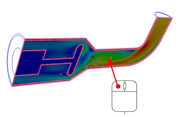

Klicken Sie mit der linken Maustaste auf die Ebene, und klicken Sie auf das Symbol Flächenausrichtung. Wählen Sie die Symmetriefläche aus.
