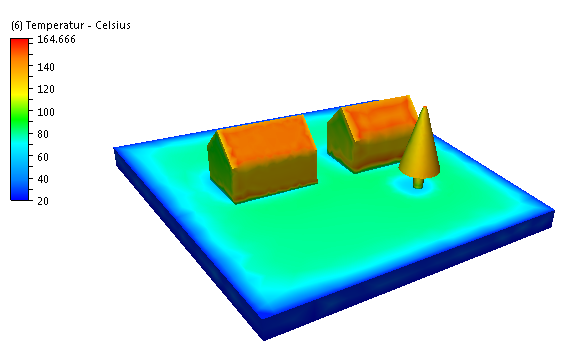

In diesem Schritt werden die Temperatur und der Solarwärmestrom untersucht, um die Erwärmung von benachbarten Häusern durch die Sonneneinstrahlung zu ermitteln. Es werden die von den Häusern und dem Baum geworfenen Schatten angezeigt.
Klicken Sie auf Global auf der Registerkarte Ergebnisse:
Wählen Sie Temperatur aus dem Menü Globale Ergebnisse in der kontextabhängigen Gruppe Global aus.
Blenden Sie die Umgebungsluft aus, um die Häuser anzuzeigen (mittlere Maustaste).
Anmerkung: Die Temperaturen wären realistischer, wenn Sie eine natürliche Konvektion in die Analyse einbeziehen.
Anmerkung: Die Sonne steht sehr hoch am Himmel, sodass die Gebäude und der Baum kurze Schatten werfen. In dieser Umgebung gibt es nicht genug Schatten!
