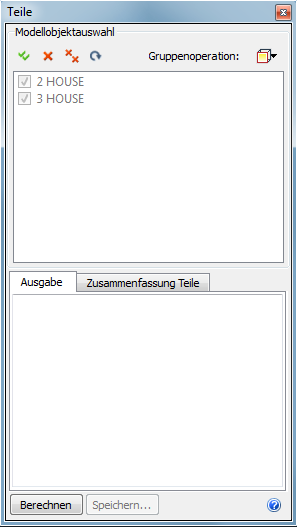

Klicken Sie auf der Registerkarte Ergebnisse auf Teile:
Wählen Sie die beiden Häuser aus.
Aktivieren Sie das Kästchen neben jedem Teil (im Objektauswahlbereich "Modell").

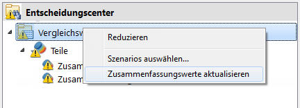

Um mit dem Ergebnisvergleich zu beginnen, klicken Sie auf die Registerkarte Entscheidungscenter:
Klicken Sie im Entscheidungscenter mit der rechten Maustaste auf Vergleichswerte und klicken Sie auf Zusammenfassungswerte aktualisieren.

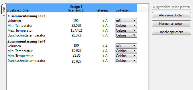

Betrachten Sie die Ergebnistabelle auf der Registerkarte Kritische Werte der Ausgabeleiste.
Anmerkung: Bei dieser Prozedur werden die Ergebnisse in einer einfachen Tabelle dargestellt. Nun können die Ergebnisse der beiden Häuser auf einfache Weise miteinander verglichen und dargestellt werden. Wenden Sie diese Methode für den Vergleich von Ergebnissen aus mehrerer Designs und Szenarios an.
