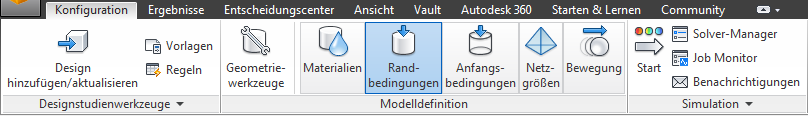

1. Klicken Sie zum Ändern des Auswahlmodus auf Konfiguration (Registerkarte) > Auswahl (Gruppe) > Volumen.

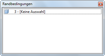

Öffnen Sie zum Überprüfen die Auswahlliste, indem Sie auf das Symbol Auswahlliste im Schnellzugriff-Werkzeugkasten klicken:
Das Auswahl-Dialogfeld sollte der folgenden Abbildung entsprechen:
Wenn andere Teile in diesem Dialogfeld aufgeführt sind, wählen Sie sie aus, und klicken Sie auf Konfiguration (Registerkarte) > Auswahl (Gruppe) > Auswahl aufheben, um sie aus der Auswahlliste zu entfernen.

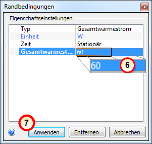

5. Stellen Sie sicher, dass der Typ auf Gesamtwärmeerzeugung eingestellt ist. Stellen Sie Watt als Einheit ein, indem Sie W in der Zeile Einheit auswählen.
6. Geben Sie 60 in die Zeile Gesamtwärmeerzeugung ein.
7. Klicken Sie auf Anwenden.
