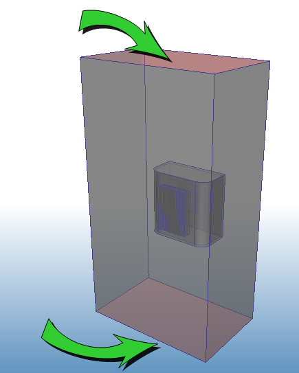

Zuweisen der Randbedingung Druck zum Einlass und Auslass
Klicken Sie auf Randbedingungen auf der Registerkarte Konfiguration:
Wählen Sie die Öffnungen oben und unten aus:
Öffnen Sie das Schnellbearbeitungs-Dialogfeld Randbedingungen mit EINER der folgenden Möglichkeiten:
Typ = Druck
Einheit = Pa; Druck = 0
Klicken Sie auf Anwenden.
