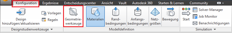

Die beiden Teile in diesem Modell sind Festkörper. Das interne Wasserteil wird mithilfe der Geometriewerkzeuge erstellt, indem die Öffnungen abgeschlossen werden.
Klicken Sie auf Geometriewerkzeuge auf der Registerkarte Konfiguration.
