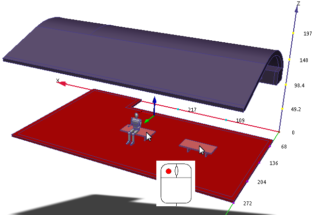

Die beiden Bänke in der Ausstellungshalle sind aus Holz hergestellt. Also weisen Sie ihnen mit dieser Prozedur das Holzmaterial zu.
Anmerkung: Das Wandteil und das Luftteil müssen weiterhin ausgeblendet sein, um die Bänke leicht auswählen zu können. Wenn dies nicht der Fall ist, blenden Sie sie einfach aus, indem Sie mit der mittleren Maustaste auf beide klicken. Dadurch können die Bänke einfacher ausgewählt werden.
1. Wählen Sie die beiden Bänke aus, indem Sie mit der linken Maustaste auf jede Bank klicken.

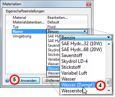

2. Klicken Sie auf Bearbeiten, um die kontextabhängige Gruppe Materialien zu öffnen.
3. So ändern Sie das Material:
- a. Klicken Sie im Dialogfeld für die Material-Schnellbearbeitung auf das Menü Typ.
- b. Klicken Sie auf Volumenkörper.
4. Wählen Sie Weichholz aus dem Menü Name aus.
5. Klicken Sie auf Anwenden.

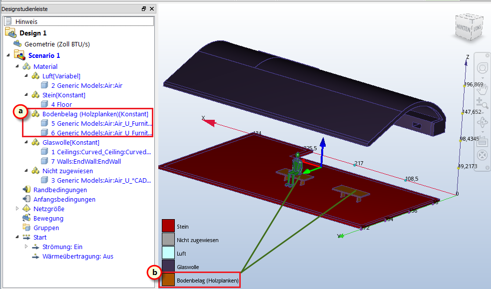

So sollte das Ergebnis aussehen...
6. In der Designstudienleiste können Sie anhand der Teilfarbe überprüfen, ob das Holzmaterial korrekt zugewiesen wurde:
- a. Bestätigen Sie in der Designstudienleiste die Materialeinstellung für Teile mit Weichholz.
- b. Die Bänke müssen die Farbe Braun haben, um der Farbe für Weichholz in der Legende zu entsprechen.
Anmerkung: Wenn alle Einstellungen korrekt sind, fahren Sie mit der nächsten Prozedur fort. Wenn nicht, sollten jetzt die Korrekturen vorgenommen werden.
