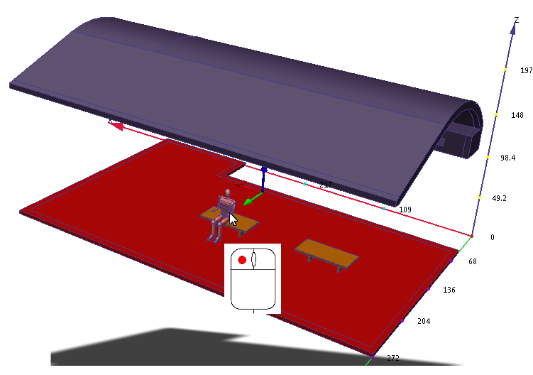

Anmerkung: Das Wandteil und das Luftteil müssen weiterhin ausgeblendet sein, um den Besucher leicht auswählen zu können. Wenn dies nicht der Fall ist, blenden Sie sie einfach aus, indem Sie mit der mittleren Maustaste auf beide klicken. Dadurch kann der Bewohner einfacher ausgewählt werden.
1. Wählen Sie den Bewohner aus, indem Sie mit der linken Maustaste auf ihn klicken.

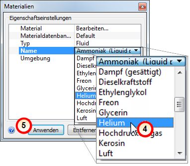

2. Klicken Sie in der kontextabhängigen Gruppe Materialien auf Bearbeiten:
3. Wählen Sie im Schnellbearbeitungs-Dialogfeld Materialien den Materialtyp:
4. Wählen Sie aus dem Menü Name die Option Mensch aus.
5. Klicken Sie auf Anwenden.

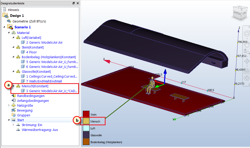

So sollte das Ergebnis aussehen...
6. In der Designstudienleiste können Sie anhand der Teilfarbe überprüfen, ob das Silikonmaterial korrekt zugewiesen wurde:
Anmerkung: Wenn alle Einstellungen korrekt sind, fahren Sie mit der nächsten Prozedur fort. Wenn nicht, sollten jetzt die Korrekturen vorgenommen werden.
