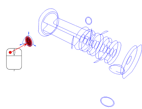

Klicken Sie mit der linken Maustaste auf die Ebene, und klicken Sie auf das Symbol "Flächenausrichtung". Wählen Sie die Einlassfläche aus.
Um die Ebene in eine Ergebnisebene umzuwandeln, klicken Sie auf Zusammenfassung erstellen in der kontextabhängigen Gruppe Ebenen:

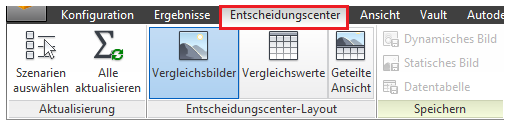

Um mit dem Ergebnisvergleich zu beginnen, klicken Sie auf die Registerkarte Entscheidungscenter:

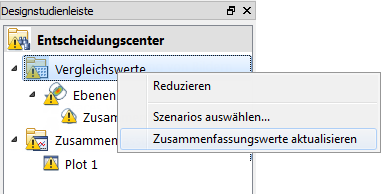

Klicken Sie im Entscheidungscenter mit der rechten Maustaste auf Vergleichswerte und klicken Sie auf Zusammenfassungswerte aktualisieren.

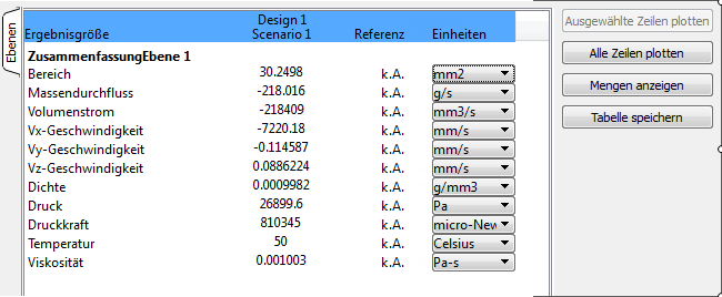

Anmerkung: Zeigen Sie die Zusammenfassungsebenendaten auf der Registerkarte Ebenen des Entscheidungscenters an.
Anmerkung: Da der Auslassdruck 0 Pa (Überdruck) beträgt, ist dies der Druckabfall von diesem Einlass bis zum Auslass.
