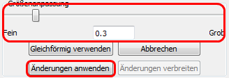

Verschieben Sie den Regler Größenanpassung auf 0.3.
Klicken Sie auf Änderungen anwenden.

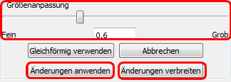

Wählen Sie das rechte Haus aus.
Verschieben Sie den Regler Größenanpassung auf 0.6.
Klicken Sie auf Änderungen verbreiten.
Anmerkung: Für die beiden Häuser wird eine etwas unterschiedliche Anpassung vorgenommen, da die anfänglichen Netzverteilungen unterschiedlich waren. Das Ziel ist, durch die Verfeinerung eine ähnliche Netzverteilung für beide Häuser zu definieren. Es ist jedoch nicht erforderlich, eine genau gleiche Verteilung zu erreichen.
