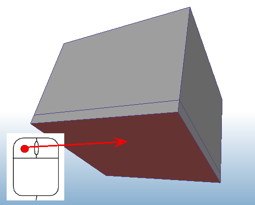

Zuweisen der Temperatur-Randbedingung zum Boden
Wählen Sie die untere Fläche des Bodens aus.

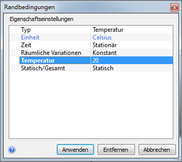

Öffnen Sie das Schnellbearbeitungs-Dialogfeld Randbedingungen mit EINER der folgenden Möglichkeiten:
Typ = Temperatur
Einheiten = Celsius
Temperatur = 20
Klicken Sie auf Anwenden.
