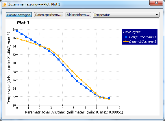

Vergleichen der Auslasstemperatur mithilfe eines XY-Zusammenfassungsplots
In diesem Schritt wird der Temperaturgradient am Auslass in den beiden Szenarios verglichen. Hierzu wird der Zusammenfassungsplot verwendet, der in einem der vorhergehenden Schritte, bei der Bewertung des Temperaturgradienten für das erste Szenario erstellt wurde.
Klicken Sie auf den Zweig Plot 1, um den XY-Plot zu öffnen:
Anmerkung: Dies ist eine leistungsfähige Methode zum Darstellen der Auswirkungen, die eine Änderung von Randbedingungen hat.
