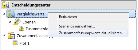

Im Entscheidungscenter werden die Ergebnisebene und der Zusammenfassungsplot aufgeführt. Beide sind mit einem Warnsymbol gekennzeichnet. Dies bedeutet, dass die Vergleichswerte vor der Ergebnisbewertung aktualisiert werden müssen:
Klicken Sie im Entscheidungscenter mit der rechten Maustaste auf Vergleichswerte und klicken Sie auf Zusammenfassungswerte aktualisieren.

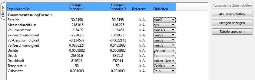

Sie können den Druckabfall in den beiden Szenarien auf der Registerkarte Ebenen vergleichen:

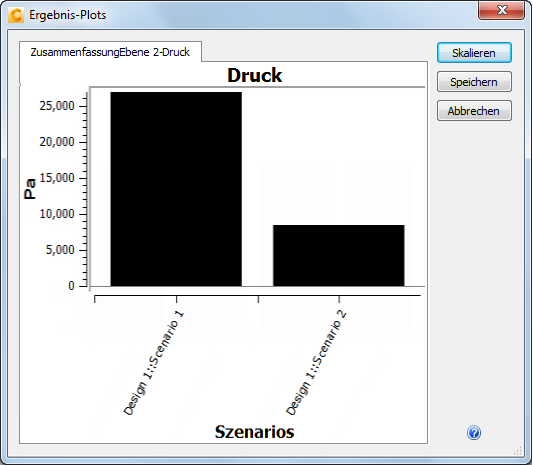

Zum Plotten des Drucks klicken Sie auf Druck und danach auf Ausgewählte Zeilen plotten.
