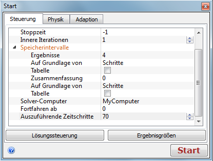

Klicken Sie auf der Registerkarte Konfiguration auf Start:
Stellen Sie sicher, dass als Lösungsmodus Transient definiert ist.
Anmerkung: Um mehrere volle Umdrehungen schnell auszuführen, wird eine Zeitschrittgröße gewählt, durch die das Flügelrad einen vollständigen Schaufeldurchlauf pro Zeitschritt ausführt.
Klicken Sie in der Zeile Zeitschrittgröße auf die Schaltfläche ..., um die Zeitschrittgröße festzulegen.
Klicken Sie auf Anzahl der Schaufeln, und geben Sie 4 ein. Klicken Sie auf die Schaltfläche Berechnen. Hierdurch wird die Zeitschrittgröße auf 0.025 Sekunden festgelegt.
Speicherintervall_Ergebnisse = 4.
Auszuführende Zeitschritte = 70
Anmerkung: Hierdurch kann das Laufrad zehn Umdrehungen bei voller Drehzahl ausführen. Die ersten 30 Zeitschritte gelten für den nicht stoßartigen Start.
Klicken Sie zum Starten der Analyse auf die Schaltfläche Start.
