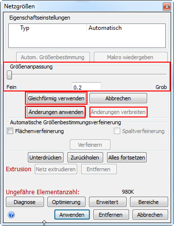

Verfeinern des Netzes an und auf dem Projektil
Anmerkung: Da die Geometrie einfach ist, muss die Vorgabenetzverteilung um das Projektil verfeinert werden.
Wählen Sie das Projektil und den Verfeinerungsbereich aus.
Führen Sie zum Ändern der Netzgröße EINEN der folgenden Schritte aus:
Verschieben Sie den Regler Größenanpassung auf 0.2.
Klicken Sie auf Gleichförmig verwenden.
Klicken Sie auf Änderungen anwenden.
Klicken Sie auf Änderungen verbreiten.

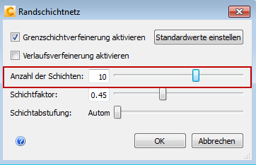

Um zusätzliche Elemente um den Umfang des Aufzählungszeichens zu konzentrieren, erhöhen Sie die Anzahl der Schichten des Randschichtnetzes:
Klicken Sie in der kontextabhängigen Gruppe Autom. Größenbestimmung auf Optimierung.
Ziehen Sie im Dialogfeld Randschichtnetz den Schieberegler für die Anzahl der Schichten auf 10 und klicken Sie auf OK.
