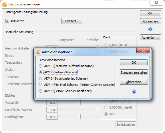

Klicken Sie im Dialogfeld Start auf Lösungssteuerung, und klicken Sie auf Advektion. Wählen Sie im Dialogfeld "Advektionsoptionen" die Option ADV2. Klicken Sie auf OK und im Dialogfeld "Lösungssteuerungen" nochmals auf OK.

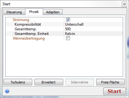

Klicken Sie auf die Registerkarte Physik.
Strömung = Ein
Kompressibilität = Kompressibel
Gesamttemp. = 500
Gesamttemp.-Einheit = Kelvin
Klicken Sie auf die Registerkarte Steuerungen.
Auszuführende Iterationen = 1000
Klicken Sie zum Starten der Analyse auf die Schaltfläche Start.
Der Iterationswert wurde auf 1000 eingestellt, da für Analysen der internen kompressiblen Strömung eine hohe Anzahl von Iterationen erforderlich ist, um Konvergenz zu erzielen.
