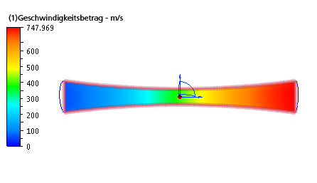

In diesem Schritt werden die Geschwindigkeitsergebnisse mithilfe einer Schnittebene und Vektoren untersucht.
Schnittebenen zeigen die Ergebnisse auf einem Querschnitt durch das Modell. Sie vermitteln Ihnen eine umfassende Übersicht über die Strömung. Mithilfe von Vektoren kann die Geschwindigkeitsrichtung und der Geschwindigkeitsbetrag im gesamten System dargestellt werden.
Klicken Sie auf der Registerkarte Ergebnisse auf Ebenen:
Klicken Sie zum Erstellen einer Ebene in der kontextabhängigen Gruppe Ebenen auf Hinzufügen:
Um die Ebene auszurichten, klicken Sie mit der linken Maustaste darauf und klicken auf das Symbol aus dem kontextbezogenen Werkzeugkasten:
Z

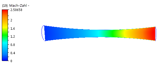

Wählen Sie zum Anzeigen der Mach-Zahl die Option Mach-Zahl im Menü Ergebnis in der kontextabhängigen Gruppe Ebenen aus.
Anmerkung: Die Strömung erreicht wie erwartet am Hals die Schallgeschwindigkeit und wird auf ca. 2,5 am Auslass beschleunigt.
