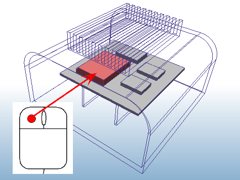

Zuweisen der Gesamtwärmeerzeugung zum Empfangsgerät
Wählen Sie das Empfangsgerät aus.
Öffnen Sie das Schnellbearbeitungs-Dialogfeld Randbedingungen mit EINER der folgenden Möglichkeiten:
Typ = Gesamtwärmeerzeugung
Einheiten = W
Gesamtwärmeerzeugung = 8
Klicken Sie auf Anwenden.
