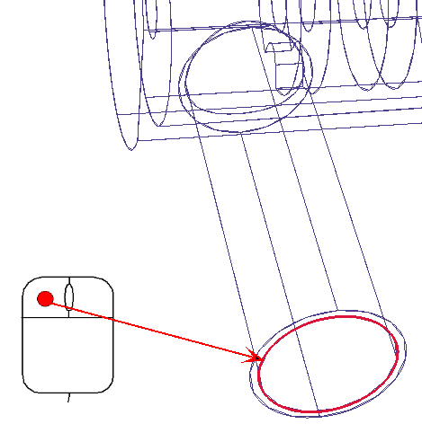

Abschließen des Auslasses und Fertigstellen des Hohlraumfüllungsteils
Wählen Sie eine innere Kante des Auslasses aus.
Anmerkung: Die andere Kante wird automatisch ausgewählt.
Klicken Sie auf die Schaltfläche Fläche bilden
Klicken Sie auf die Schaltfläche Hohlraum füllen, um das Volumen abzuschließen.
