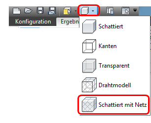

In diesem Schritt wird ein Zusammenfassungsbild erfasst, das das Netz aus dem letzten Anpassungszyklus zeigt. In einem späteren Schritt verwenden Sie dieses Bild im Design Review Center, um den Fluss aus allen Szenarien zu vergleichen. Damit können Sie verstehen, mit wie viel Netzanpassung das Netz geändert wurde.
Um das Netz anzuzeigen, klicken Sie im Schnellzugriff-Werkzeugkasten auf Schattiertes Netz:
Anmerkung: Das Netz sollte der folgenden Abbildung entsprechen:
