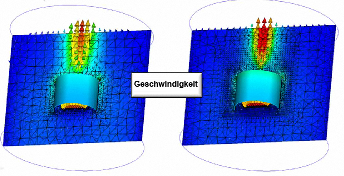

Nachdem Sie das Netz in der Task "Vernetzung" zugewiesen haben, klicken Sie mit der linken Maustaste außerhalb des Modells und dann auf das Symbol Verfeinerungsbereich:
Positionieren den Bereich um kritische Komponenten und in Bereichen, in denen große Strömungs- und Temperaturgradienten erwartet werden.
Beispiel
Es wird ein Verfeinerungsbereich um eine Lichtquelle erstellt. Der Einfluss auf die Geschwindigkeit in der Nähe der Lichtquelle und im thermischen Schwaden ist beträchtlich:
Der Einfluss auf das Temperaturfeld ist ebenfalls beträchtlich:
Die Erfassung dieser Verläufe ist für die Genauigkeit der Lösung maßgeblich.
