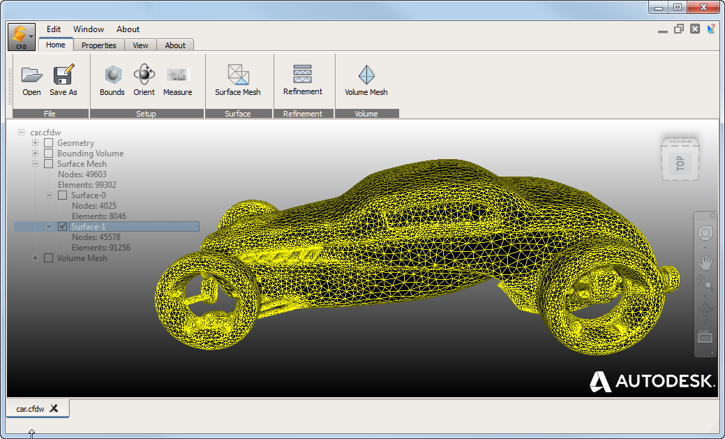

Benutzeroberfläche
Auch wenn Surface Wrap teilweise die gleichen Funktionen der Benutzeroberfläche verwendet wie CFD, gibt es doch einige wichtige Unterschiede:
- Um die Hilfe zu einem Surface Wrap-Befehl anzuzeigen, klicken Sie auf die Schaltfläche Hilfe und anschließend auf den Befehl.
- Der Surface Wrap-Browser bietet Ihnen eine Fülle von Informationen und, je nach Kontext, mehr Steuerungsmöglichkeiten für Objekte. So können Sie zum Beispiel die Größe eines Begrenzungsrahmens festlegen, indem Sie die entsprechenden Werte in die Browser-Felder eingeben.
- Mithilfe der Kontrollkästchen im Browser können Sie die Sichtbarkeit der Surface Wrap-Objekte steuern.
- Surface Wrap verfügt über kein Kontextmenü.

- Wählen Sie Start
Oberfläche
Oberflächennetz, um Ihr Modell zu umwickeln. Nennenswerte Highlights: - Hohe Werte für Präzise automatische Modelloberflächen-Reparatur liefern Ihnen ein Netz, das das physikalische Modell getreuer darstellt.
- Höhere Werte für Näherungsneigung bei Oberflächen-Netzabstufung liefert Ihnen ein feineres Netz für Bauteile, die nahe beieinander liegen.
Anmerkung: Zeigen Sie Ihr Oberflächennetz an, und ändern Sie dieses noch vor der Volumenvernetzung, da dieser Vorgang dazu neigt, sehr ressourcenintensiv zu sein.
