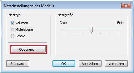

1. Klicken Sie auf Netz 3D-Netzeinstellungen.
2. Klicken Sie auf Optionen....

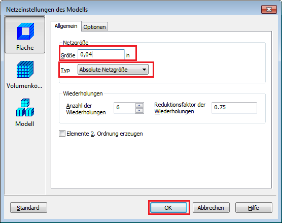

3. Legen Sie den Typ auf Absolute Netzgröße fest. Geben Sie eine Größe von 0.04 ein, und klicken Sie auf OK.

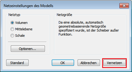

4. Klicken Sie auf Vernetzen.

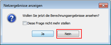

Klicken Sie auf Nein, wenn Sie gefragt werden, ob die Vernetzungsergebnisse angezeigt werden sollen.

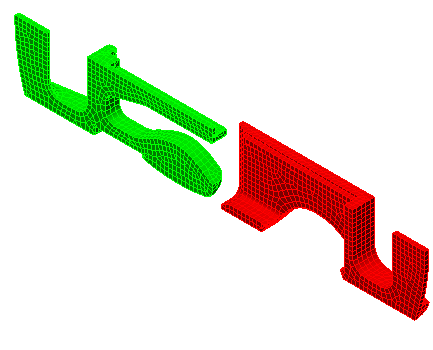

So sollte es aussehen...
