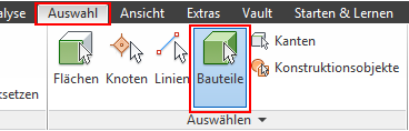

1. Klicken Sie auf der Multifunktionsleiste auf Auswahl (Registerkarte) > Auswählen (Gruppe) > Bauteile.

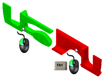

2. Wählen Sie das erste Bauteil aus, halten Sie die STRG-Taste gedrückt, und wählen Sie das andere aus.

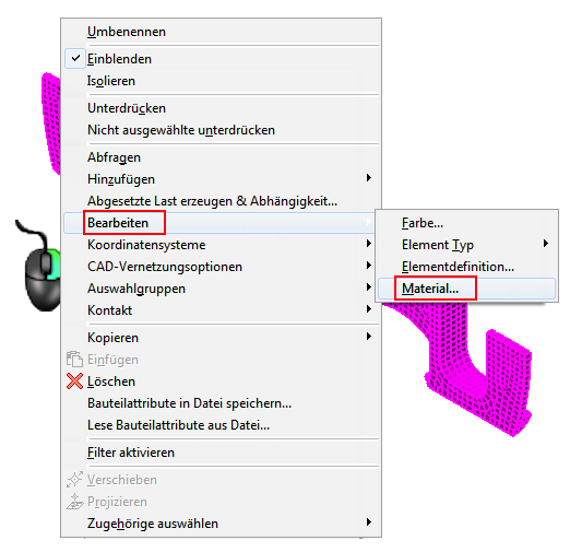

3. Klicken Sie mit der rechten Maustaste in den Anzeigebereich, und wählen Sie Bearbeiten > Material.

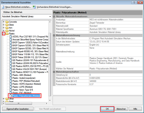

4. Erweitern Sie den Bereich Kunststoff, und wählen Sie Kunststoff-Polycarbonat (geformt) aus. Klicken Sie auf OK.
5. Klicken Sie auf Ja, wenn Sie aufgefordert werden, den Vorgang zu bestätigen.

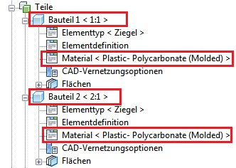

Und so sollte es aussehen…
