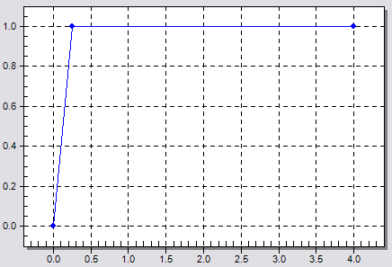

  4. Klicken Sie auf Kurve. Das Dialogfeld Editor Multiplikatortabelle wird angezeigt, in dem Sie die Lastkurve definieren können.
    1. Klicken Sie zweimal auf Zeile hinzufügen, um insgesamt drei Zeilen in die Tabelle einzufügen.
      1. Geben Sie 0.25 in die zweite Zeile der Spalte Zeit ein.
      2. Geben Sie 1 in die zweite Zeile der Spalte Multiplikator ein.
      3. Geben Sie 4 in die dritte Zeile der Spalte Zeit ein.
      4. Geben Sie 1 in die dritte Zeile der Spalte Multiplikator ein.
    2. Drücken Sie die EINGABETASTE. Die Lastkurve sollte wie unten gezeigt im Dialogfeld erscheinen.
    3. Klicken Sie auf OK, um die Lastkurve zu übernehmen.
