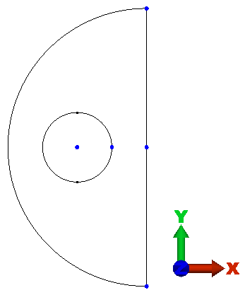

    4. Klicken Sie auf OK. Die beiden kleinen Bogen sind nun gleich ausgerichtet wie der große Bogen und die gerade Linie. Das ist erforderlich, um richtig strukturierte Netze zwischen diesen Konstruktionsobjekten zu erstellen. Bei allen vier Konstruktionsobjekten liegen die Endpunkte in der +Y- und -Y-Richtung.
  8. Klicken Sie mit der rechten Maustaste auf die Überschrift Bauteil 4 im Browser und deaktivieren Sie Skizze, um den Skizzenmodus zu verlassen.
    Das Modell sollte jetzt wie in der folgenden Abbildung aussehen.
