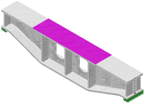

  1. Klicken Sie auf das Symbol Start, das links über dem ViewCube angezeigt wird, wenn sich der Cursor in dessen Nähe befindet. Die isometrische Ansicht des Modells wird angezeigt.
  2. Klicken Sie auf die obere mittlere Fläche des Balkens, wie unten gezeigt.
  3. Klicken Sie auf Setup Lasten Kraft.
    1. Geben Sie 250000 in das Feld Größe ein.
      Anmerkung: Behalten Sie die vorgegebene Richtung der Last bei: Normal.
    2. Klicken Sie auf OK.
