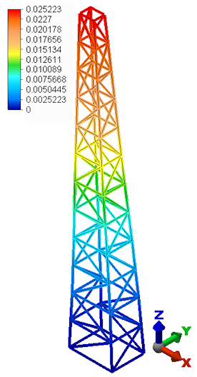

Analysieren des Modells
  1. Klicken Sie auf  Analyse Analyse Simulation ausführen. Die Analyse erfolgt. Das Modell wird unter Ergebnissen angezeigt. Vorgabemäßig wird anfangs die Verschiebungsgröße angezeigt.
  2. Wählen Sie Ansicht Navigieren Ausrichtung Isometrische Ansicht.
  3. Die Ergebnisanzeige zeigt Einzelergebnisse für jeden der 80 Zeitschritte an.  Wählen Sie mit den Befehlen im Menü Ergebnisoptionen Lastfall zwischen den verfügbaren Zeitschritten.
  4. Um die Verschiebungsergebnisse aus dem letzten Zeitschritt zu betrachten, klicken Sie auf Ergebniskonturen Optionen für Lastfall Letzte Ergebnisse. Die maximale Verschiebungsgröße beträgt ca. 0.025 Zoll, wie unten gezeigt.
