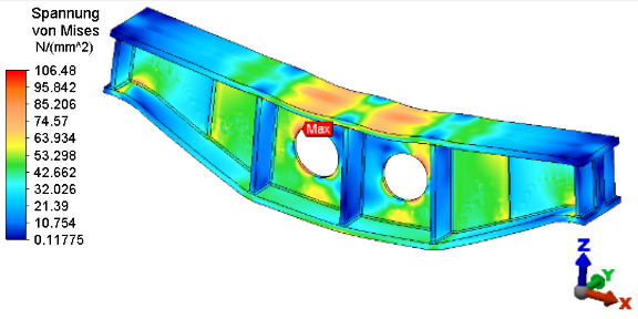

Nun betrachten Sie die Ergebnisse für die Von-Mises-Spannung und vergleichen den maximalen Wert mit der zulässigen Spannung.
Klicken Sie auf Ergebniskonturen Spannung Von Mises. Die maximale Spannung beträgt ungefähr 106 N/mm2; das ist größer als die angepeilte maximale Konstruktionsspannung von 90 N/mm2.
Zur Ermittlung der maximalen Spannung klicken Sie auf Ergebnisse abfragen Sonden Maximum. Die maximale Spannung tritt entlang der Kante einer der Kernbohrungen auf.
Klicken und ziehen Sie mit der mittleren Maustaste, um die Ansicht ein wenig zu drehen und eine bessere Ansicht der beiden Kernbohrungen zu erhalten. Das Modell sollte wie in der folgenden Abbildung aussehen.
