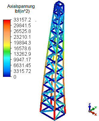

Die Resultante der ersten fünf Eigenfrequenzen wird weiterhin angezeigt, während Sie nun die Ergebnisse der axialen Spannung betrachten.
Wählen Sie Ergebniskonturen Spannung Balken und Stab Axiale Spannung. Beachten Sie, dass die Werte für die axiale und die höchste (schlechteste) Spannung gleich sind, da Balken nur axiale Lasten unterstützen. Das heißt, es gibt keine Komponenten mit Biegungsspannungen.
Die maximale resultierende axiale Spannung liegt etwas unter 33,200 psi, und das Modell wird wie in der folgenden Abbildung dargestellt.
