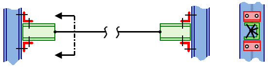

Stellen Sie sich beispielsweise einen langen Kanal in einer Struktur vor, bei der die Interaktion der Schraubenverbindungen an jedem Ende genauestens untersucht werden muss. Folglich wird ein CAD-Modell des Balkens, der Schrauben und der Verbindung erstellt. Wenn die Spannweite des Kanals bei der Analyse nicht berücksichtigt werden muss, kann sie durch ein paar Balkenelemente ersetzt werden, um den Umfang der Analyse erheblich zu reduzieren. Der Zentroid-Rechner automatisiert das Verbinden von jedem Knoten auf dem Schnittende des Kanals mit dem Zentroid. Anschließend werden beide Zentroide verbunden. Betrachten Sie folgende Abbildung.
(a) Vollständiges CAD-Modell, in dem der horizontale Kanal mit Quaderelementen modelliert wird.
(b) Effizienteres Modell, in dem ein Teil des horizontalen Kanals mit Balkenelementen modelliert wird. Nur der Teil der Endverbindung, für den die Details der Quaderelemente erforderlich sind, wird im CAD-Modell dargestellt.
