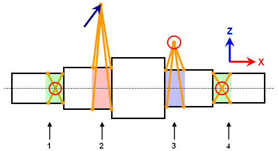

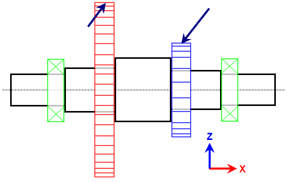

Abbildungen 1 und 2 zeigen, wie ferne Lasten zur Berechnung einer Welle (aus Ziegelelementen) aus einem Zahnradgetriebe verwendet werden. Im FEM-Modell verhindern die beiden Randbedingungen an den Lagern, dass die Welle sich als steifer Körper in alle Richtungen verschiebt. Das Lager auf der linken Seite ist radial (Ty und Tz) und axial (Tx, enthält Schublasten) positioniert, und die Anordnung des Lagers auf der rechten Seite beschränkt die radiale Verschiebung (Ty und Tz), ermöglicht aber die axiale Bewegung (verschiebbares Lager). Stellen Sie sich vor, dass die Lager kugelförmig sind, sodass die Drehung in alle Richtungen möglich wäre.
Wenn die Last am Ritzel mit einer Kraft modelliert würde, könnte die Welle sich noch frei in axialer Richtung drehen. Dies würde zu einem instabilen Modell und möglicherweise falschen Ergebnissen führen. Eine abgesetzte Randbedingung am Ritzelzahn, die das Modell in der Tangentialrichtung einschränkt, verhindert die axiale Drehung (Rx) und erzeugt die Reaktionskraft, die zum Ausgleichen der Getriebelast erforderlich ist.
Abbildung 1: Diagramm von Welle mit Zahnrädern
- Abgesetzte Abhängigkeit, die der Fläche des Lagerzapfens mit einer Abhängigkeit ohne Verschiebungen am Mittelpunkt des Lagers hinzugefügt wurde (Tx, Ty und Tz).
- Ferne Last, die der Getriebefläche mit an der Position des Getriebezahns angewendeter Kraft hinzugefügt wurde.
- Abgesetzte Abhängigkeit, die der Ritzelfläche mit einer Randbedingung in tangentialer Richtung (Ty) hinzugefügt wurde.
- Abgesetzte Abhängigkeit, die der Fläche des Lagerzapfens mit Randbedingungen für die axiale und radiale Abhängigkeit (Ty und Tz) hinzugefügt wurde.
Abbildung 2: Entsprechendes FEM-Modell mit fernen Lasten
