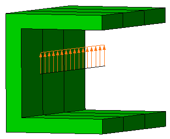

![]() (a) Balkenelement mit Lasten. Ein Balkenelementnetz ist einfach eine gerade Linie; die Querprofileigenschaften werden analytisch behandelt. |
