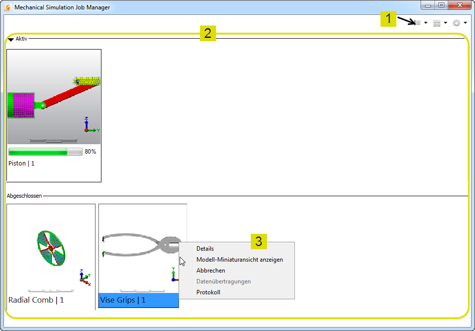

Der Mechanical Simulation Job Manager enthält die folgenden Elemente:
Abbildung 1: Mechanical Simulation Job Manager (Ansichtsmodus mit mittelgroßen Symbolen)
  1. Werkzeugkasten: Der Werkzeugkasten enthält die folgenden Elemente:

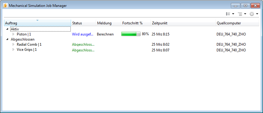

    2. Größen: Verwenden Sie dieses Menü, um die Größe der Miniaturansicht (kleine, mittlere oder große Symbole, wie in Abbildung 1 gezeigt) oder die Anzeigeoption Listeauszuwählen. Der Listenmodus, der in der folgenden Abbildung gezeigt wird, bietet zusätzliche Details.
      Abbildung 2: Mechanical Simulation Job Manager (Listenansicht )

  2. Job-AnsichtDer Job-Ansichtsbereich ist in die folgenden beiden Teile unterteilt, unabhängig davon, ob die Anzeige von Miniaturansichten (Abbildung 1) oder die Listenansicht (siehe Abbildung 2) aktiviert ist:
    • Die Liste Aktive (oberer Teil) überwacht derzeit ausgeführte Aufträge. Eine Fortschrittsanzeige für jedes Element zeigt an, wie viel von der Simulation abgeschlossen ist.
    • Die Liste Abgeschlossene (unterer Teil) zeigt die bereits abgeschlossenen oder abgebrochenen Aufträge. Ein gelbes Dreiecksymbol mit einem Ausrufezeichen () erscheint bei abgebrochenen Aufträgen.
  3. Kontextmenü (Rechtklick): Das Kontextmenü für jeden Auftrag (Miniaturansicht oder Listenansicht) enthält mehrere Werkzeuge für bessere Einblicke in den Fortschritt der Simulation. Die im Menü angezeigten Optionen hängen vom jeweiligen Kontext ab. In anderen Worten: Nicht alle Menüoptionen sind in allen Situationen verfügbar:

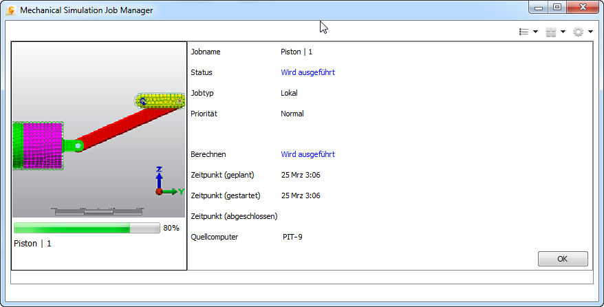

    • Details: Öffnet eine Detailansicht des ausgewählten Auftrags. Die Detailansicht zeigt Status, Auftragstyp, Priorität, geplante Zeit, Zeit des Starts und Zeit des Abschlusses, Quellcomputer (auf dem die Lösung ausgeführt wurde) und die Miniaturansicht des Modells an. Beim Ausführen zeigt eine Fortschrittsleiste den Fortgang der Simulation an. Klicken Sie auf OK, und schließen Sie die Detailansicht. Ein Beispiel für die Detailansicht wird in der folgenden Abbildung gezeigt:
      Abbildung 3: Mechanical Simulation Job Manager (in der Detailansicht)
