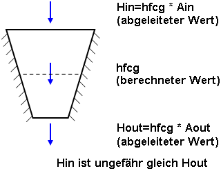

Dies kann dazu führen, dass einige scheinbare Diskrepanzen auftreten, wenn Elemente verzerrt sind oder die Flächen der Elemente nicht parallel und senkrecht zum Wärmestromvektor liegen. Beispiel: Eine Wärme strömt in einem stationären Zustand durch ein trapezförmiges Element mit isolierten Seiten (siehe Abbildung 1(a)). In der Realität entspricht die einströmende Wärme (Hin) der ausströmenden Wärme (Hout). Im FEM-Prozess wird der Wärmestrom am Schwerpunkt berechnet (hfcg), und dann wird der Wärmestrom durch die Flächen abgeleitet. Wie in Abbildung 1(b) gezeigt, führt dies zu einer Näherung, bei der sich für die beiden Wärmeströme leicht unterschiedliche Werte ergeben.
| (a) In einem hypothetischen Modell ist der Wärmestrom (H) durch jeden beliebigen Bereich gleich, sei es an der Einlassfläche, dem Schwerpunkt (cg) oder dem Auslass. | (b) In FEM wird der Wärmestrom (hfcg), der für den Schwerpunkt berechnet wird, für die Berechnung der Wärmeströme (H) durch die Flächen verwendet. Wenn Ain und Aout nicht gleich Acg sind, dann entspricht die einströmende Wärme nicht der ausströmenden Wärme. |
Abbildung 1: - Berechnung des Wärmestroms durch Fläche H = Wärmestrom, A = Bereich, hf = Wärmestrom |

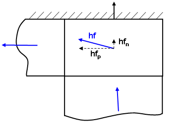

Dieses Berechnungsverfahren kann auch zu Situationen führen, in denen der Wärmestrom durch Fläche einen kleinen Wärmewert aufweist, der durch eine adiabatische Wand geht (siehe Abbildung 2), oder wie auf Abbildung 1 zu einer Situation, in der die ausgehende Wärme an der Grenze eines Bauteils nicht gleich der eingehenden Wärme eines anderen Bauteils ist (siehe Abbildung 3). Diese Effekte ergeben sich aufgrund der Näherung bei der Wärmestromberechnung.
Hout = hf n *Bereich der Fläche
Abbildung 2: Wärmestrom durch Fläche projiziert von Wärmestrom
Bei dem Wärmestrom, der durch eine Fläche geht, wird der Wärmestromvektor (hf) in die Komponenten parallel (hfp) und senkrecht (hfn) zur Fläche aufgegliedert. Es kann scheinen, als verletze die kleine senkrechte Komponente die adiabatische Bedingung. Ein kleineres Netz an der Wand kann zur Minimierung solcher Probleme beitragen. Fügen Sie alternativ eine kleine, unbedeutende Konvektionslast zur adiabatischen Fläche hinzu und legen Sie im Dropdown-Feld Wärmestromberechnung des Dialogfelds Elementdefinition Linear auf Grundlage von BC fest.

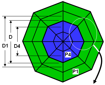

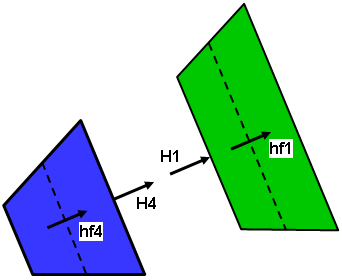

(a) Ein Modell aus zwei Bauteilen: Bauteil 1 (grün) auf der Außenseite und Bauteil 4 (blau) auf der Innenseite. Der Durchmesser des Schwerpunkts der inneren Elemente in Bauteil 1 ist D1. Der Durchmesser des Schwerpunkts der äußeren Elemente in Bauteil 4 ist D4. |
(b) Detail von zwei Elementen aus dem Modell, zur Verdeutlichung vergrößert und getrennt. Die Wärmeströme hf4 und hf1 werden anhand der Temperaturverteilung berechnet. Der die Außenfläche von Bauteil 4 (blau) verlassende Wärmestrom ist proportional zu H4 ~ hf4 * D. Der in Bauteil 1 (grün) eingehende Wärmestrom ist proportional zu H1 ~ hf1 * D. Da der Durchmesser D leicht von den Durchmessern der Schwerpunkte D1 und D4 abweicht, an denen der Wärmestrom berechnet wird, sind die beiden Wärmeströme nicht identisch. |
| Abbildung 3: Beispiel für Wärmestrom durch Fläche | |
