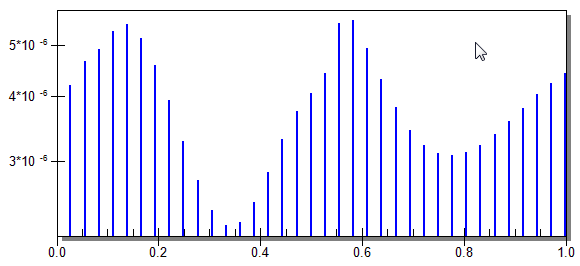

Sie können den Konvergenz-Plot über die Befehle finden im Kontextmenü anpassen, das angezeigt wird, wenn Sie mit der rechten Maustaste in den Plotbereich klicken. Sie können das Diagramm auch exportieren (um dem Analysebericht beispielsweise ein Bild davon hinzuzufügen). Es gibt viele verschiedene Befehle und Optionen in der ersten Ebene des Kontextmenüs. Mithilfe der Befehle zum Anpassen und Exportieren werden Dialogfelder mit weiteren Optionen angezeigt. Die verschiedenen Einstellungen zum Anpassen und Exportieren des Diagramms sind weitestgehend selbsterklärend. Weiterhin stehen verschiedene Optionen für das Exportformat zur Verfügung.
Dies ist ein Beispiel für ein Konvergenz-Plot, in dem für die x-Achse Zeit und für die y-Achse Rest festgelegt wird. Die Plotmethode lautet Zeile. Punkt, Linie, Spline und andere Optionen sind allerdings auch verfügbar:
