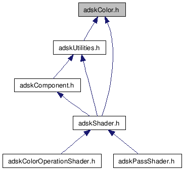

#include <shader.h>
#include "adskConstants.h"
#include "adskShaderSDKNamespaceBegin.h"
#include "adskShaderSDKNamespaceEnd.h"
