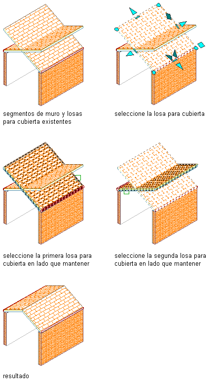

Biselado de losas para cubierta por intersección
  1. Seleccione una de las dos losas o losas para cubierta que desee biselar y
    si el objeto seleccionado es... Entonces…
    una losa Seleccione la ficha Losagrupo ModificarBiselar..
    una losa para cubierta Seleccione la ficha Losa para cubiertagrupo ModificarBiselar..
  2. Escriba i (Intersección) para biselar en la intersección de las dos losas o losas para cubierta.
  3. Seleccione la primera losa para cubierta por el lado que quiere conservar.
    Se recorta el lado opuesto.
  4. Seleccione la segunda losa para cubierta por el lado que quiere conservar.
