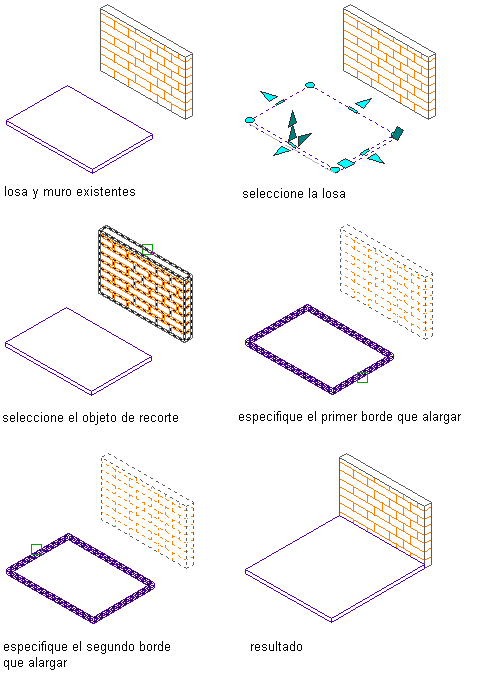

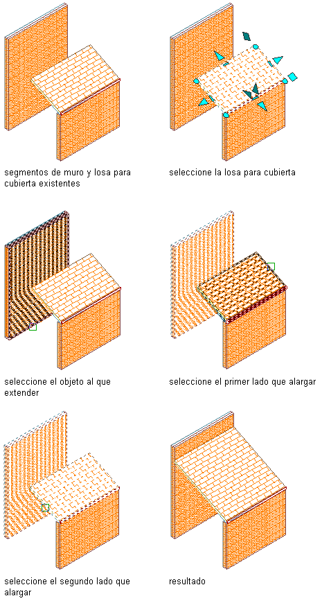

Utilice este procedimiento para alargar losas o losas para cubierta en un plano definido por otra losa, losa para cubierta o muro. El objeto no tiene que intersecar la losa o losa para cubierta alargada, siempre que proporcione una intersección en el sistema de coordenadas personal (SCP) actual.
Puesto que durante una operación de alargamiento puede ser necesario mover varios bordes, deberá seleccionar los bordes adyacentes que va a alargar, y no los bordes concretos que va a mover. Los bordes designados conservan su vector actual (ángulo) y se extienden hasta que intersecan el plano del objeto de destino.
Si existen varios bordes entre los bordes seleccionados, se unen para formar uno solo. El nuevo borde toma el ángulo de la superficie de destino.
Los perfiles de imposta o de cielo raso de los bordes adyacentes se extienden hasta la superficie de destino y se recortan con su ángulo.
Alargamiento de una losa a un muro
Alargamiento de una losa para cubierta a un muro
