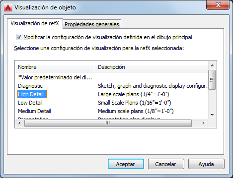

  4. Seleccione Modificar la configuración de visualización definida en el dibujo principal.
  5. Seleccione la configuración de visualización que desea utilizar.
    Selección de una configuración de visualización del dibujo de referencias externas
    La lista de configuraciones de visualización muestra las disponibles en el dibujo de referencias externas. Seleccione Valor predeterminado del dibujo si desea utilizar la configuración de visualización predeterminada especificada en el dibujo principal.
