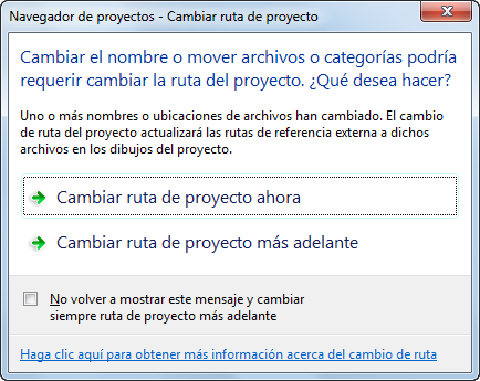

    Se abrirá el cuadro de diálogo Navegador de proyectos - Cambiar ruta de proyecto.
  5. Actualice los archivos del proyecto:
    Si desea... Entonces...
    actualizar todos los archivos de proyecto ahora pulse Cambiar ruta de proyecto ahora.
    actualizar todos los archivos de proyecto más adelante pulse Cambiar ruta de proyecto más adelante. Si cierra el proyecto antes de cambiar la ruta, los archivos de dibujo permanecerán en cola para la actualización y aparecerán en el cuadro de diálogo Cola de cambio de ruta de proyecto la próxima vez que lo abra.
