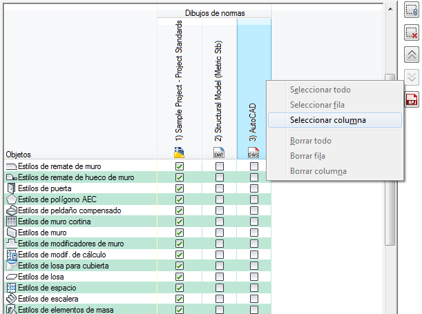

Orden de dibujos de normas
Si aún no dispone de dibujos de normas, cree un dibujo de normas del proyecto.
El nuevo dibujo de estilos se agrega al final de la lista de dibujos de normas. El orden de las columnas, de izquierda a derecha, define el orden utilizado para las búsquedas y la sincronización. Para cambiar el orden de los dibujos, seleccione el nombre del situado en el encabezado de la columna y luego para colocarlo en una posición superior en la lista, o pulse
para colocar el dibujo en una posición inferior.

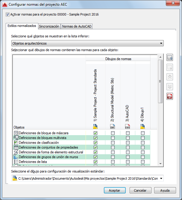

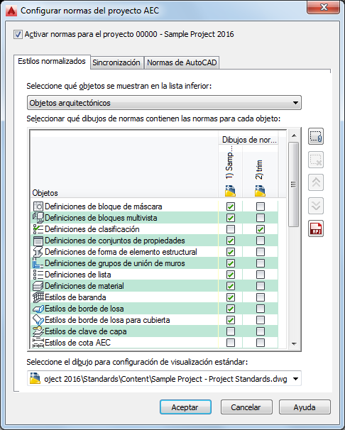

Después de agregar dibujos de estilo a la configuración de normas del proyecto, es preciso definir los tipos de estilo para los que cada dibujo debe ser la norma. Para ello hay que asociar cada tipo de estilo a un dibujo de normas. Los tipos de estilo figuran en la lista Objetos de la ficha Estilos normalizados. Aquí encontrará todos los tipos de estilo del Administrador de estilos.
Las normas no controlan tipos de estilo que no se hayan asociado a un dibujo de normas. Por ejemplo, si el dibujo de normas "Standard Styles 1.dwg" no se ha asociado con el tipo Estilos de muro, aunque haya estilos de muro de este dibujo de normas en un dibujo de proyecto, la sincronización los interpretará como "no normalizados".
Si selecciona varios dibujos de normas para un tipo de estilo, se examina cada dibujo durante la sincronización para encontrar ese tipo en el orden de los dibujos. Esto significa que es posible distribuir en diversos dibujos estilos normalizados para un tipo de estilo. Por ejemplo, podría guardar los estilos de muro de hormigón en el dibujo de normas "Estilos de muro - Hormigón (Imperial)", y los estilos de muro de ladrillo en el dibujo "Estilos de muro - Ladrillo (Imperial)".

A continuación es preciso definir un dibujo de normas para las configuraciones de visualización del proyecto. Sólo se puede asignar un dibujo de normas con este propósito. El dibujo elegido para las configuraciones de visualización puede ser uno ya asignado a los estilos.

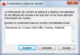

Si ha agregado un dibujo de normas al proyecto y ese dibujo se encuentra en la carpeta del proyecto, se incluirá información de versión inicial en todas las configuraciones de visualización y estilos del dibujo. Si hay un dibujo de normas nuevo ubicado fuera de la carpeta del proyecto y aún no tiene información de versión, debe introducir estos datos.
Por ejemplo, podría desear agregar un comentario para indicar qué ha cambiado en el estilo a partir de esta versión.
