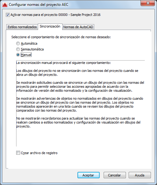

Para configurar la sincronización de normas AEC
A continuación se describe el procedimiento de configuración de las opciones de sincronización para las normas AEC de un proyecto.
Nota: La configuración de sincronización definida es pertinente sólo para la sincronización de la configuración de visualización y los estilos AEC normalizados en un proyecto. No afecta a la sincronización de normas de AutoCAD del proyecto. Los parámetros de este cuadro de diálogo sólo controlan la sincronización entre dibujos del proyecto y dibujos de normas del proyecto. No intervienen en la sincronización entre unos dibujos de normas y otros.
  1. Seleccione Abrir Proyecto.
    Nota: Para acceder únicamente a la configuración de normas del proyecto actual, seleccione la ficha Administrargrupo Normas del proyectoConfigurar.
  2. Seleccione el proyecto para el que quiere configurar normas, pulse con el botón derecho y elija Propiedades del proyecto.
  3. Expanda Avanzadas y seleccione Normas del proyecto .
  4. Seleccione la ficha Sincronización.
  5. Seleccione el método de sincronización para el proyecto.
  6. Para crear un archivo de registro de la sincronización, seleccione Crear archivo de registro.
    Una vez creado el archivo, puede elegir XML o HTML como formato del informe. El archivo de registro contiene información sobre los dibujos sincronizados, los dibujos de normas utilizados y los cambios aplicados a configuraciones de visualización y estilos normalizados durante la sincronización.
  7. Pulse Aceptar o seleccione la ficha Normas de AutoCAD.
