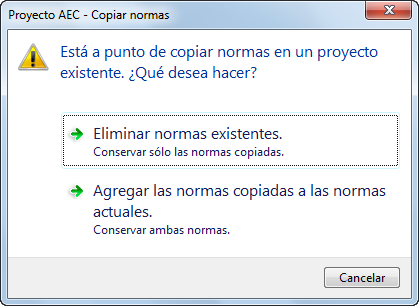

- Pulse
- En el cuadro de diálogo Seleccionar proyecto, seleccione el archivo de proyecto (APJ) del que copiar normas de proyecto y luego pulse Abrir.
- Seleccione los parámetros de copia.
Si desea... |
Entonces... |
sobrescribir las normas de proyecto existentes con las normas de proyecto copiadas |
seleccione Eliminar configuración existente. |
agregar las normas del proyecto seleccionado a normas de proyecto existentes |
seleccione Adjuntar configuración copiada a existente. Si hay parámetros que no concuerdan con los copiados, se reemplazarán.
