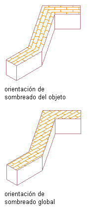

| Si desea... | Entonces... |
| orientar el sombreado hacia el objeto, independientemente de la rotación de éste | seleccione Objeto. |
| orientar el sombreado hacia el sistema de coordenadas universal | seleccione Global. |
Especificación de la orientación del sombreado de superficie
