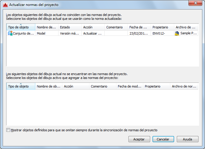

  4. Pulse el botón derecho y seleccione Actualizar normas desde dibujo.
    Nota: También puede actualizar aquí varias configuraciones de visualización.
    La configuración de visualización seleccionada aparece en la lista del panel superior.
  5. Para actualizar las normas del proyecto desde el dibujo de éste, seleccione Actualizar normas del proyecto en la lista desplegable Acción de la configuración de visualización.
  6. Si decide no actualizar las normas del proyecto con la configuración de visualización procedente del dibujo del proyecto, seleccione No actualizar normas del proyecto, en la lista desplegable Acción de la configuración de visualización.
    En este caso, la versión en el dibujo de normas del proyecto no se sobrescribe con la del dibujo del proyecto. En la próxima sincronización del dibujo del proyecto, la configuración de visualización aparecerá como desincronizada con las normas del proyecto.
  7. Para pasar por alto en todas las sincronizaciones una configuración de visualización, seleccione Omitir siempre, en la lista desplegable Acción.
    En este caso, el elemento no se mostrará en actualizaciones posteriores, a menos que seleccione Mostrar objetos definidos para que se omitan siempre durante la sincronización de normas del proyecto o elimine la marca Omitir siempre para la configuración de visualización en el Administrador de visualización.
  8. Pulse Aceptar.
  9. En el Administrador de visualización, pulse Aceptar o Aplicar.
  10. Pulse Sí para guardar el dibujo de normas del proyecto actualizado.
